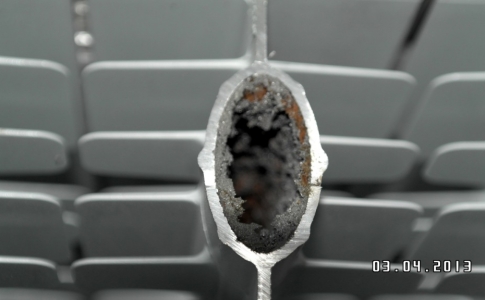

          Чем опасен высокий (выше 7) показатель рН, который часто возникает при нарушении технологии водоподготовки («защёлачивании») воды? Дело в том, что подавляющее большинство современных радиаторов изготавливается из алюминия или делаются «биметаллическими», то есть алюминиевая основа включает стальные трубки-коллекторы, обеспечивающие повышенную прочность прибора. К сожалению, при всех достоинствах алюминия (лёгкости, прочности, отличных теплотехнических качествах), он чувствителен к щелочной среде, которая разрушает прочную оксидную плёнку и приводит к коррозии внутренней поверхности. Твёрдые частицы, которые в результате образуются, скапливаются в полостях радиатора и нарушают циркуляцию теплоносителя, что рано или поздно приведёт к полной негодности прибора – «батарея» перестаёт греть. И избавиться от такой «пробки» очень непросто, иногда дешевле просто заменить радиатор.
Чтобы сориентироваться, что именно течёт по трубам отопления, жителям многоэтажек стоит обратиться в свою УК или ТСЖ (или непосредственно в теплоснабжающую организацию) и запросить информацию о параметрах теплоносителя. Хозяевам частных домов можно проконтролировать качество воды самостоятельно, с помощью простейших средств вроде лакмусовой бумаги. Выяснив это, следует учесть, что алюминиевые радиаторы лучше всего работают при значениях рН 7-8 (допустимо 8,5), а биметаллические – рH 8-9 (допустимо 9,5).

             Что в этом контексте означает «полностью стальной коллектор» и чем он отличается от прочих? Дело в том, что биметаллические радиаторы достаточно сильно отличаются конструктивно в зависимости от технологического «поколения» (всего их можно насчитать пять). Самую первую генерацию, алюминиевый радиатор со стальной трубкой, часто называют «полубиметаллом», поскольку в этом случае контакту алюминия с теплоносителем ничего не мешает и жидкость вполне способна проникнуть в промежуток между стальной трубкой и «телом» прибора, начав свою разрушительную работу.
      В более современных моделях закладной элемент выполняется единым блоком, однако в силу недостатков устаревших технологий в такой «закладке» были узкие места – в буквальном смысле слова . Подобное заужение приводит к затруднению циркуляции теплоносителя и снижению теплоотдачи секции. Кроме того, «где тонко, там и рвётся»: грязь из сетевой воды способна просто закупорить вертикальный канал, что полностью перекроет ток жидкости.
